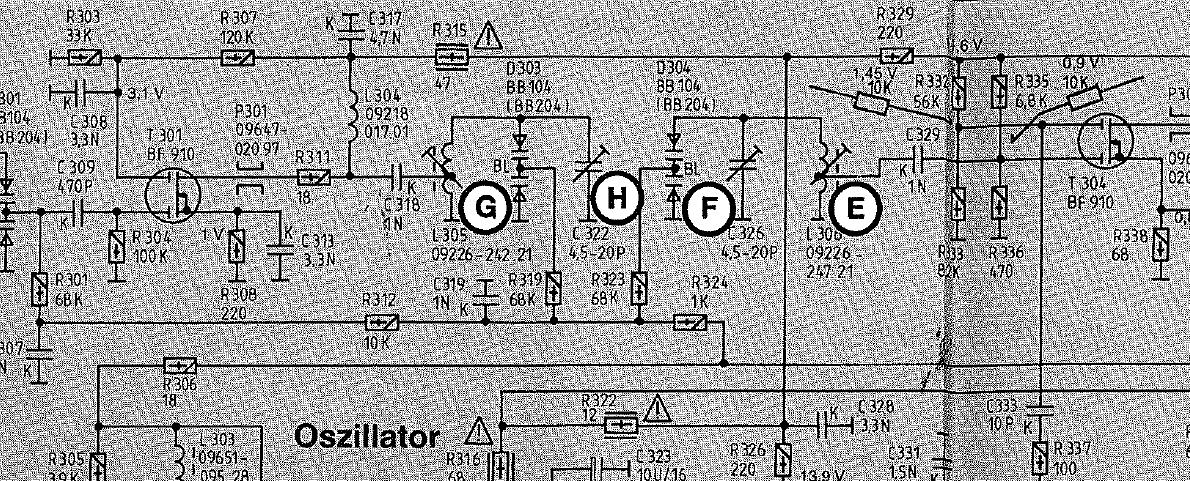

      Zusätzlich zur "amtlichen" Abgleichanleitung habe ich, auch weil das Gerät werkseitig nur bis 104 MHz gedacht war, jetzt aber durch die Modifikation der Abstimmspannung von 87,5 - 108 MHz läuft, die Vorkreise und Zwischenkreise in der UKW Box abgeglichen. Die Spulen werden dabei für das untere Ende bei 90 MHz auf Maximum, die Trimmkondensatoren bei 106 MHz für das obere Ende auf Maximum abgeglichen.
      Nach 3 Durchgängen gab es keine Verbesserungen mehr. Zuvor allerdings deutliche Steigerungen. Den Maximalausschlag des Abstimminstruments musste ich nach dem kompletten HF-Abgleich gleich wieder korrigieren.

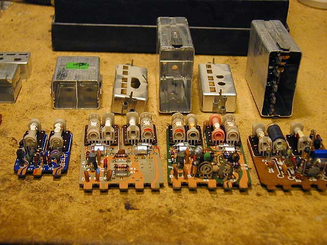

      Zum Abgleich empfiehlt es sich, das Gerät auf die HF-Seite hochkant zu stellen, also Schwerpunkt nach oben, was man sonst vermeidet.
      Dann kann die UKW-Box von der Lötseite aus aufgesteckt werden, alle Abgleichpunkte sind gut zugänglich.
      Oben an "B3" sieht man das angeschlossene Röhrenvoltmeter mit der Hirschmann Kleps. Links ist die mit einem 0,5m Cinchkabel verlängerte Antenne zu sehen, da der Mittelstift nur knapp 5mm hinein geht, brückt eine Klemme die Masse.
      Der Messsender ist hier nicht direkt mit der Eingangsbuchse der Box verbunden, sondern an den regulären Antennenanschluss des Gerätes, von wo die Cinchverbindung zur UKW-Box besteht. So ist die Elektronik (Übertrager, Kondensatoren) der Antenneneingangsbaugruppe wie unter realen Empfangsbedingungen auch dem Eingangsübertrager der UKW-Box vorgeschaltet.
      Nun kann man die Spulen (grün) und Trimmkondensatoren (rot) sehr bequem abgleichen.

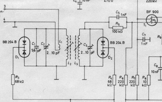

      es ist das gleiche geniale Prinzip wie im Grundig T7500:
      Die Kopplung erfolgt wohl über die Induktivitäten, beim FD11A von Valvo sieht das Schaltbild so aus:
      Die Leiterplatte zeigt das nächste Bild, die Spulen sind genauso weit auseinander wie beim Saba-Mischteil, werden aber im Schaltplan als gekoppelt dargestellt.
      Rolf
      Hallo Rolf,
      ganz genau - dasselbe in grün beim T7500:

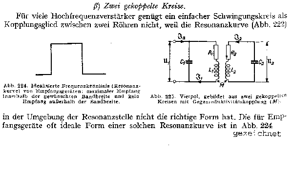

      Diskrete Kapazitäten gibt es zwischen den beiden Kreisen nicht, eine Kopplung muss aber vorhanden sein. Bei Saba geht leiterbahnseitig eine breite Massebahn zwischen den Kreisen hindurch.
      Bleibt als Koppelweg nur ein induktiver zwischen den Spulen oder einer durch Kapazitäten zwischen den Trimmern, Anschlussdrähten und Spulen.
      Dann wären die elektrischen Werte der Kopplung mit dem Layout der Platine und der Position der Bauteile festgelegt.

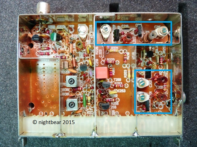

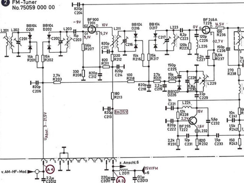

      Hier noch mal beim Saba 92xx:
      rechts unten der Vorkreis, rechts oben der Zwischenkreis mit abweichender Positionierung = größeren Abständen.

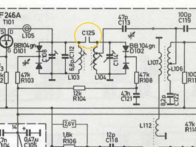

      trotzdem wundere ich mich über das Prinzip, denn die Kopplung kann ja eigentlich nur ziemlich schlecht sein. Da wird viel Aufwand getrieben das FM-Signal zu verstärken und dann gibt es reichlich Dämpfung im Vor- und Zwischenkreis.
      Es sei denn, die Lösung hat irgendwelche Vorteile, die das Konzept rechtfertigen.
      Vielleicht kennt ja einer der HF-ler die Antwort.
      Rolf

      So las ich gerade unlängst in einer Beschreibung eines Görler Mischteils, dass die unterkritische Kopplung des Zwischenkreises besonders günstig sei.
      Aber: Ich frage mich nach wie vor, wo sitzen die effektiv wirksamen Koppelkapazitäten oder -induktivitäten?
      Werden zwischen zwei Kreisen einfach irgendwelche parasitären Kapazitäten zwischen den beteiligten Kreisbauteilen genutzt oder findet über die in bestimmten (unterschiedlichen) Abständen angeordneten Spulen eine induktive Kopplung statt?
      Ich tippe auf Letzteres. Die Induktivitäten der beiden Kreise sind durch ihre Nachbarschaft induktiv gekoppelt. Im Zwischenkreis ist der Abstand größer, die Kopplung loser und damit unterkritisch.

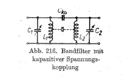

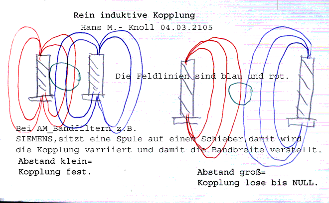

      Es gibt zur Kopplung den Begriff: Gruppenlaufzeit, was nichts mit Pfadfindern zu tun hat.
      Deshalb muss die Kurvenform sorgfältig ausgewählt werden. Im Schaltbild ist das nicht erkennbar

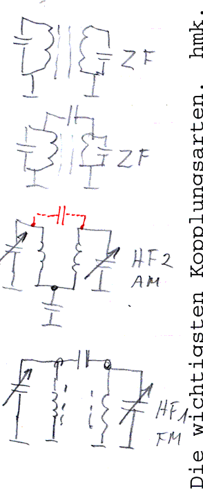

      Es gibt diese 4 Grundtypen von Kopplungen (und noch einige Varianten dazu.)
      BILD:
      Jedes typische ZF -Filter, auch bei SABA, ist induktiv gekoppelt. Mit dem Spulenabstand, Messingschraube im Saba oder Fahrstuhl bei SIEMENS, wird ja der Abstand geändert und damit die Kopplung und die Daten und Form der Kurven.
      Kapazitiv z.B. meine GRUNDIG hier:
      Dort wird die Kopplung, der Spulen in Einzelkammern, kapazitiv ausgeführt.
      Bei HF -Bandfiltern allgemein ob Am oder FM, die ja einen Bereich überstreichen müssen, ändert sich aber die magnetische Streuung der Spule mit und ohne Kern. Damit aber auch Kopplung und Bandbreite.
      Dazu gibt es zwei Tricks das zu optimieren.
      Im UKW -Fall SABA und T6500 usw. eine ZUSÄTZLICHE kapazitive Kopfkopplung.
      Diese hebt bei kleiner Abstimmkapazität den Pegel am Kreis 2 an.
      Dieser wird dann einigermaßen gleich mäßig über den Bereich.
      Beim SABA sind das wahrscheinlich die Kopplung der Trimmer zueinander. Exakt weiß das nur der Macher, was da alles mitspielt. Warum die beiden Filter im SABA andere Dimensionen aufweisen, hängt von der Kreisdämpfung durch die Peripherie ab. Am Filter 1(vorne) hängt ja die Antenne mit 70 oder 240Ohm am Kreis als Dämpfung.
      Hans
