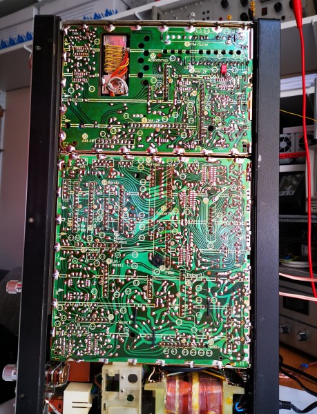

      ich habe jetzt alle Masse-Laschen nachgelötet.
      Eine Frage die beiden Grundplatten haben doch eigentlich die selbe Masse oder?
      Sind ja hinten an der Kühlrückwand angeschraubt, und nicht durchverbunden um die Grundplatten mal auszubauen.
      Links am grünen Pfeil hatten beide eigentlich Verbindung, rechts ein großer Spalt. links evtl. der Wackelkontakt? Würde erklären warum ein Schlag hier Gegenüber geholfen hatte.
      Ich habe jetzt mal eine kleine Drahtbrücke ( gelb ) an Masse zwischen beiden Einfassungen der Grundplatten angelötet.
      Bis jetzt ist der Fehler weg :)

      supi,
      jetzt sind mal alle Laschen nachgelötet, gut so. ;)
      Ich wollt mal herausfinden, ob es wirklich an den Masse_Laschen liegt. Durch das nachlöten, ich sag mal mit vorsicht; könnte es das Problem gewesen sein.
      ABER,... es könnte auch durch das nachlöten eine Verspannung der HF_ bzw der Tuner_ Platte gelöst haben. Auf das wollte ich hin.
      Jetzt probier mal mit ein Schraubendreher_Griff oder Ähnliches oder solche China Ess_Stäbchen, die HF_Platte leicht bis mässig zu drücken.
      Wobei das Gerät plan aufliegt, es darf keine unebenheit sein, und die Lötseite oben. Und setzt das Gerät in Betrieb.
      Sollte das funktionieren, dass keine Störungen mehr aufkommen, war es vieleicht diese besagten Lötstellen.
      Punkt EINS bei so älteren Gerätschaften: es müssen ALLE Lötstellen ohne negativen Befund aufweisen samt die Module.
      Achso ja,... Masse ist Masse. NF und HF Platte die Umrandung immer selbe.
