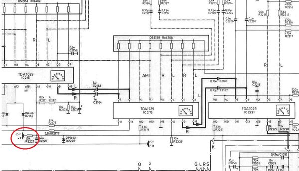

      R2227 habe ich gerade gegen einen 1,5K mit 2 Watt getauscht, der alte hatte schon 2,88K und ist ziemlich knusprig braun/schwarz.
      Ich war erst skeptisch mit 1,5K aber die Farbringe passten :)
      Der neue wird jetzt um 38°C warm.
      Danke und Gruß Sascha
