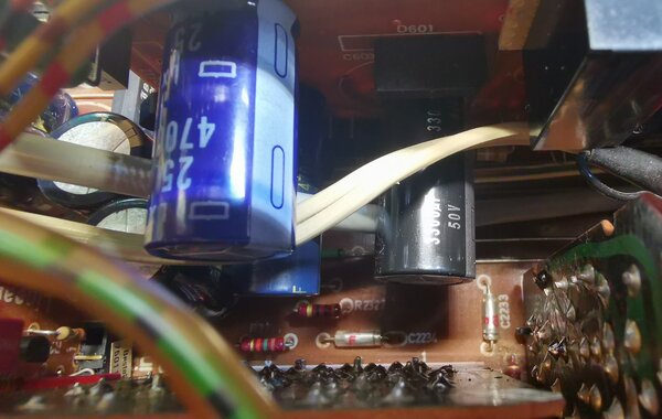

      R2227 zwischen Netzteil und Treiber auf der Grundplatte möchte ich noch gegen einen neuen 1 Watt Metallschicht ersetzen.
      Den C2233 und C2234 soll man ja zur Stabilität der Endstufe entfernen.
      Wie seht Ihr das, und so wie ich das sehe sind die in Reihe und es muss ich doch eine Brücke rein?
      Ich hab das nicht gemacht, nur einmal habs ich raus genommen. Und der Klang hat sich für mein Empfinden extrem geändert. Mir gefiehl das gor nicht.
      Der fundamentierte Bass war im Keller.
      Wenn du die beiden Styroflex raus nimmst, brauchst sonst nix mehr machen .
      Probier mal, nimm sie raus, und berichte mal ; wegen Klangänderung.
      Was mir aufgefallen ist: wenn ich hier im Forum schaue nach diesen Styroflex_Kondensatoren, ist einer immer richtig eingelötet, und der andere in falscher Richtung.
      Wundert mich nur, all die Jahren ich mit lese. und keinem da ist aufgefallen dass einer von den Kanditaten verkehrt herum eingelötet ist. Nur in ein paar Geräte waren die richtig verbaut
      Auch in meinen Gerät war einer falsch herum drinne.
      Die schwarze Markierung ist der Aussenbelag, und der muss immer in Richtung zum 15kOhm sein.

      Hallo Mia,
      okay meine haben keine Markierung sondern die Schrift ist immer weiter links.
      Testen kann ich es mal, muss wenn die Raus sind eine Brücke rein löten oder einfach rausnehmen?

      hier ist doch die Markierung für den Aussenbelag die schwarzen streifen,
      in mein Gerät war C 2234 richtg herum drinne und der andere verkehrt herum.
      nur rausnehmen sonst nix weiteres

      über diese kleinen Kondensatoren wird jeweils das Signal des einen Kanals in den Linearverstärker des anderen eingespeist. Der 10p-Kondensator bildet mit dem 15k-Widerstand einen Hochpass mit ca. 1 MHz Eckfrequenz. Wirksam ist das deshalb nur bei sehr hohen Frequenzen. Irgendwo im Forum gibt es eine Erklärung, warum das Saba so angelegt hat. Wenn ich es richtig in Erinnerung habe, ging es nicht um klangliche Verbesserungen, sondern darum, bessere Zahlen für die Zeitschriftentests zu erreichen.
      Christian
      PS: In der Schaltungsbeschreibung steht es: Saba verbessert mit diesem Konstrukt die Übersprechämpfung bei Frequenzen größer 10 kHz. Aber Probieren geht über Studieren. :) Ich habe jedenfalls bei meinen 92xy keinen Unterschied bemerkt.

      Danke Christian bei 1 MHz ist es ja zu vernachlässigen, danke für die Info.
