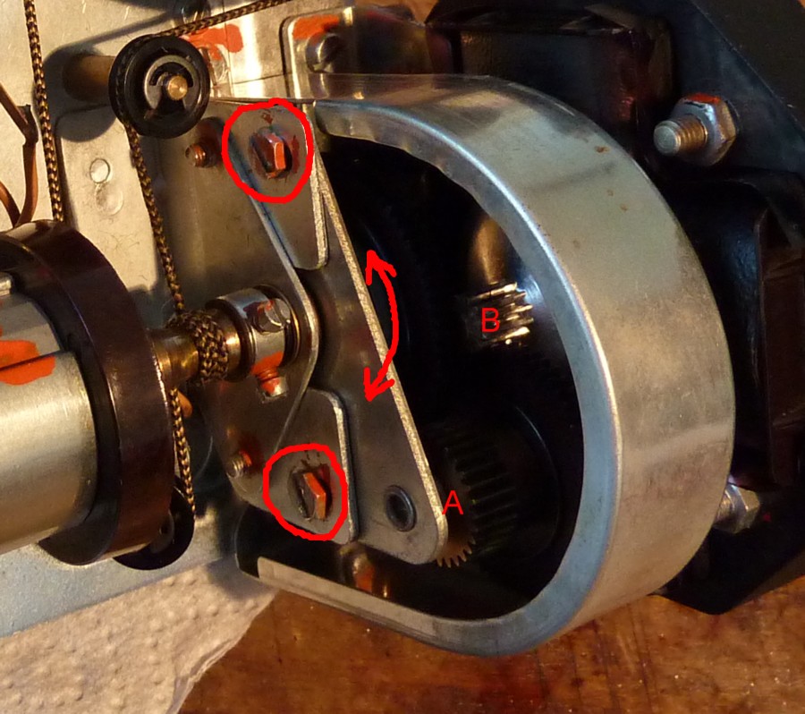

      Zu deiner Automatik:
      Der Widerstand im Getriebe wird beim 6-3D nicht über die drei Schrauben, mit denen der Motor am Chassis befestigt ist, justiert, sondern über diese beiden Schrauben mit Sechskantkopf und Schlitz:
      Wenn du die lockerst, kannst du die Platte, an der die Achse von Zahnrad A befestigt ist, ein wenig um die Welle der Duplexlupplung drehen (Pfeile) und so den Abstand zum Motorritzel B justieren. Rauf heißt mehr Druck, runter weniger. Bei meiner Automatik musste ich da auch nochmal nacharbeiten, bevor sie schön lief.
      Beste Grüße, Jörg
