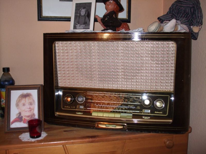

      So, jetzt steht der Freiburg bei uns im Wohnzimmer.
      Den Automatischen Sendersuchlauf kann ich aber erstmal vergessen, wirklich laufen tut der immer noch nicht. Aber das Scharf Nachstellen ist wirklich prima jetzt :)
      Dieses Radio ist das erste Radio, das die Muttererlaubniss hat, im Wohnzimmer zu stehen! Das will bei meiner Mutter schon was heißen, anfangs stand sie minutenlang vor dem Gerät und hat sich alles genau auf der Skala durchgelesen :D

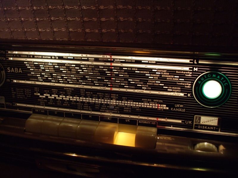

      Hier die Fotos dazu:
