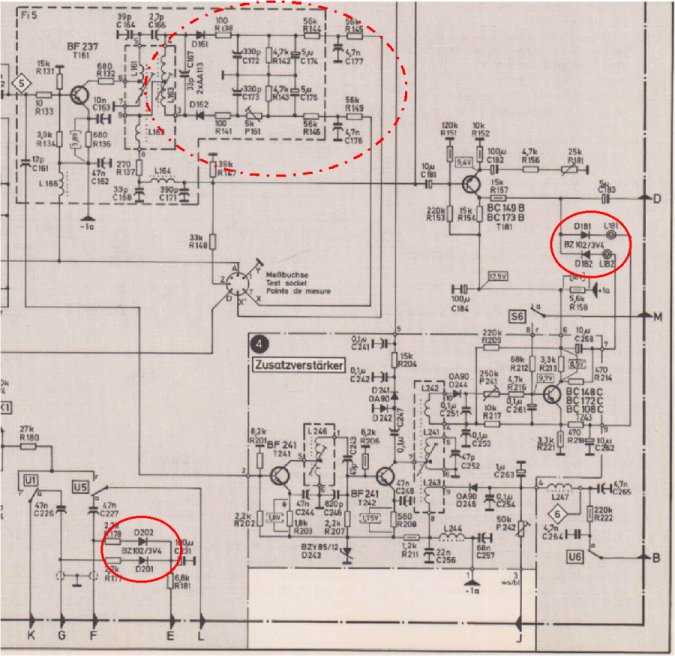

      Inzwischen habe ich wieder etwas machen können:
      73 Elkos sind ersetzt (fast das ganze Kleinzeugs), davon waren
      28 defekt oder deutliche Alterungszeichen:
      13 Kleinelkos, axial, Roederstein 4,7 µF/35V, einige davon ohne Kapazität, andere sehr hoher ESR (sehr starke Alterung), keiner mit Schluss
      4 Frako 100 µF/25 V, erhöhter ESR (fortgeschrittene Alterung)
      2 Siemens Elyt 470 µF, erhöhter ESR
      6 Kleinelkos 10-22 µF / 35V, erhöhter ESR bzw. keine Kapazität
      3 Tantalelkos, davon zwei mit stark erhöhtem ESR und einer mit Schluss
      45 Elkos, die ich präventiv ersetzt habe, waren noch wenigstens befriedigend, teilweise mit leichten Alterungszeichen (leicht erhöhter ESR):
      20 Tantalelkos
      7 Siemens Elyt 47, 100 und 220 µF
      3 Roederstein 100 µF
      7 Frako 100 µF/25V
      3 Frako 4,7 F
      5 Valvo 4,7 µF und 47 µF
      Darüberhinaus waren defekt und wurden ersetzt:
      Lämpchen 6V 30mA im Innern der Feldstärkeanzeige
      Lämpchen für Skalenglasbeleuchtung 7V 0,3 A
      Beide Selengleichrichter durch neue Si-Gleichrichter.
      Auf der rechten Kanalseite des NF-Treibermoduls ist noch ein einsamer Kohlemassewiderstand verbaut, den werde ich vorsichtshalber auch noch ersetzen. Auf der linken Kanalseite ist es schon ein Kohleschichtwiderstand.
      Was hat die aufwendige Elko-Tauschaktion nun gebracht?
      1. Es waren mehr "faule" Elkos dabei, als ich vorher für möglich gehalten hatte. Immerhin war jeder dritte Elko stark oder sehr stark gealtert, drei Elkos waren komplett tot, ein Tantalelko hatte Schluss.
      2. Die Kanalpegelunterschiede sind danach verschwunden, gleiche Pegel nun sowohl bei Radiobetrieb wie auch durch den ganzen NF-Zweig.
      Welche(r) Fehler ist bestehengeblieben?
      Das Problem des nicht übereinstimmenden Signalmaximums mit Ratio-Null ist leider geblieben (die beiden Ratio-Elkos hatte ich auch erneuert). Dieses Problem führt zu einem Fehlabgleich, wenn man bei Ratiospannung "Null Volt" nach Vorschrift abgleicht. Ich habe so Klirrwerte von über 10% bekommen. Ausserdem wird der Abgleich extrem HF-pegelabhängig, praktisch unbrauchbar! Stimme ich aber stattdessen auf Signalpegelmaximum ab (nicht am Feldstärkeinstrument, sondern gemäss demoduliertem NF-Signalmaximum), so gelingt der Abgleich und ist vom HF-Pegel weitgehend unbeeinflusst. Man möchte aber ja die AFC nutzen und das geht dann natürlich nicht, denn wegen des Offset zwischen Signalmaximum und Ratio-Null von über 4 Volt zieht die AFC die Frequenz vom Optimum weg und es gibt dann wieder Klirrwerte jenseits von 5%.
      Der Fehler muss im Ratiodetektor/Diskriminator kreis liegen. Dort muss wenigstens ein Bauteil unsymmetrisch zu seinem Antipoden an der anderen Seite der Diskriminatorspule sein. Eine der Dioden? Das finde ich noch heraus.
      Dann habe ich drei weitere Fehler entdeckt:
      1. Wenn der Stereodekoder (Typ F III, ohne IC) manuell auf mono geschaltet wird, oder mono empfangen wird, weil der Pilotton nicht gesendet wird dann wird zwar ein Mono-Signal wiedergegeben, jedoch habe ich in beiden Fällen eine Vielzahl von Obertönen, also hoher Klirr von ca. 2% THD. Bei Stereo tritt das nicht auf und der Dekoder trennt auch sauber die Kanäle. Hier kann der Fehler m.E. an einem Transistor oder Diode in der Diodenmatrix mit Leckstrom liegen. Oder hat jemand einen anderen heissen Kandidaten, den er vorschlägt?
      2. Die Schaltdioden (Zener 3,4V) hinter dem Ausgang des Dekoders waren tot, daher keine Anpassung des Stereopegels an den 6 dB niedrigeren Mono Pegel.
      3. Die beiden Zenerdioden vor dem Eingang des Zusatzverstärkers sind ebenfalls tot bei der Messung mit dem Diodenprüfer.

      Die vier Z-Dioden waren bei mir auch messtechnisch tot, ich habe sie dann durch neue ersetzt, die Pegelanpassung arbeitete dann aber immer noch nicht ordentlich. Ich habe dann die dazu gehörenden Bauteile (Dioden, Elko, Widerstände...) entfernt und die Pegelanpassung mit einem kleinen Microrelais gemacht.
      Einen Feinschluss bei einem der Transistoren auf der Decoderplatte hatte auch ich zu verzeichnen, er trat spontan im Betrieb auf und war nur bei ausgelötetem Transistor messbar.
      Ist denn in der letzten ZF-Stufe vor dem Diskriminator alles in Ordnung, speziell T161?
