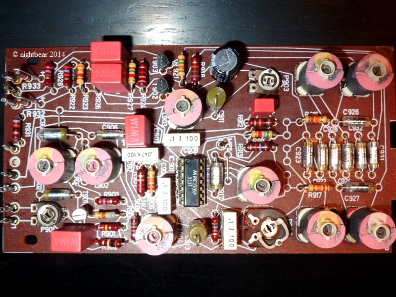

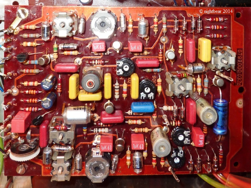

      Bei den beiden Decodervarianten der 8080er habe ich immer gemischte Gefühle.
      Die diskrete Version, wie sie auch in dem gerade von Dir revidierten Gerät vorliegt, ist zwar durch ihre durchwegs handelsüblichen Bauteile angenehm, da immer reparabel, hat aber Designschwächen wie die fehlende, dann nachträglich von Saba mangelhaft drangefrickelte Pegelkorektur. Auch beim Hören, speziell beim Abstimmen ergibt sich nicht das saubere Klangbild späterer Schaltungen.
      Allerdings hat etwa Grundig beim RT100 und Verwandten bereits viel früher eine völlig makellos arbeitende diskrete Schaltung abgeliefert.
      Die zweite Saba Variante mit IC beseitigte dann zwar die gröbsten Schnitzer, dafür ist der Motorola Decoder IC (MC1305P) heute nicht mehr zu bekommen - dafür aber umso ausfallfreudiger.
      Ich habe damals bei der im Thread dokumentierten 8080 Revision auch den Decoder mit überholt (Ersatz eines defekten Transistors, aller Tantalelkos und Al.-Elkos, Entfernung der DC-Hilfsschaltung zur Pegelanpassung), und habe dann das gesamte Gerät - bis auf den Decoder(!) - neu abgeglichen.
      Den Decoder wollte ich eigentlich noch im Nachgang (zusammen mit dem meines TS80) neu abgleichen und das auch dokumentieren.
      Umzug, Zeitmangel und hohe Arbeitsbelastung haben das dann bis heute verhindert. :(
      Hier zeige ich zum Vergleich einmal Fotos von beiden Varianten im revidierten Zustand:
      Diskret
      Integriert
