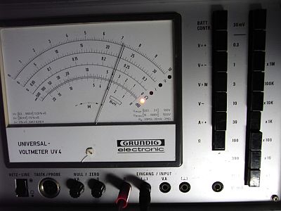

      ich besitze ein Grundig UV4, mit dem ich allerdings nie arbeite (ich hoffe, ich bediene das Gerät richtig?):
      eingestellt auf Ohm (1 x)
      ich habe vorher ein paar Widerstände testhalber durchgemessen, die gemessenen Werte deckten sich mit der Beschriftung des R - also kann ich davon ausgehen, dass das UV4 grundsätzlich funktioniert.
      ->schwarze Strippe an B ergibt: ca. 27 Ohm an C bzw. E
      -> rote Strippe an B: OL
      Die verbleibenden Transitorenmessungen reiche ich asap nach.

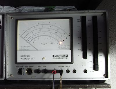

      das Grundig UV4 wie empfohlen auf 100 x ergibt Folgendes:
      T482 & T782(BC301):
      schwarze Messleitung an B: ca. 700Ohm
      B-C
      B-E
      rote Messleitung an B: OL
      B-C
      B-E
      zw. C-E bzw. E-C: OL
      zum gleichen Ergebnis komme ich bei T486
      bei T487 verhält es sich wie folgt:
      schwarze Messleitung an B: OL
      B-C
      B-E
      rote Messleitung an B: ca. 700Ohm
      B-C
      B-E
      Kann ich daraus schliessen, dass die BC`s auf der Treiberplatine i.O. sind?

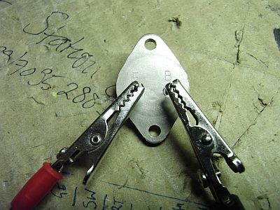

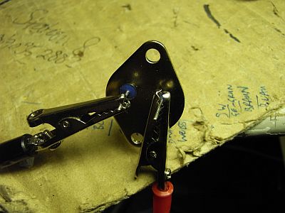

      Nein, einmal sind ja 6 Stück vom Typ BC301 bzw. BC302 auf der Treiberplatte. 4 davon hast Du in Post 68 erwähnt bzw. als o. k. gemessen.
      Fehlen noch T787 und T786?
      Die 4 Stück 2N3055 sind im Schaltbild als (äquivalente) EJ5027 genannt. Es sind die 4 Endstufentransistoren.
      Auch die musst Du an Basis und Emitter freilöten und messen.
      BC 148 gibt es auch auf der Treiberplatte, aber die fallen fast nie aus, lassen wir erst mal links liegen.
      5K oder auch 30K in Sperrrichtung deuten ganz klar auf einen Defekt hin. Einwandfreie Exemplare haben hier "gegen Unendlich".
      Miss doch auch gleich noch die beiden im anderen Kanal (B und E ablöten).
      Als Ersatz empfehle ich 2N3055 von RCA. Die sind immer noch gut zu bekommen; von Chinesen würde ich abraten - man weiß nicht, welcher Halbleiter tatsächlich im mit "2N3055" gestempelten Gehäuse schlummert.
      Bei all diesen Feinschlüssen in Sperrrichtung würde ich zur Sicherheit alle 4 ersetzen.
      Beim Ausbau der alten 2Ns vorsichtig vorgehen. Die Isolierscheiben für den Kollektor aus Glimmer können mit der alten Wärmeleitpaste - sofern welche vorhanden ist - am Kühlkörper festkleben.
      Auf jeden Fall dürfen die Glimmerscheiben nicht geknickt, beschädigt oder verschmutzt werden.
