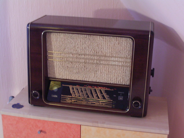

hier nochmal ein kleiner Nachtrag,vorher und nachher,diesmal ein Freiburg W10,mit nachträglich eingebautem UKW-S-Tuner.Gehäuse ist aufpoliert,Stoff wurde mit Teppichschaum eingesprüht und dann anschliessend kurz mit der Brause abgespült,funktioniert einwandfrei.
Unterschied zum W4:Gegentaktendstufe mit EL41,den 26,5cm Lautsprecher von Saba (wie im WII),Skalenglas mit anderer Beschriftung und AZ12 anstelle der AZ11.
Peter -

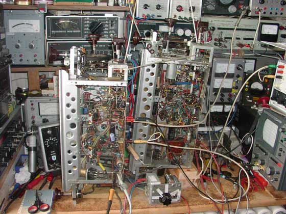

hier ein Szenenphoto nur so for Fun
also die AM-Empfangsleistung ist im Vergleich zu einem WIII als eher bescheiden einzustufen,ohne eine gute Antenne geht da nicht viel,wenn man das Gerät neu abgleichen würde wäre eventuell mehr rauszuholen.Abgesehen davon läuft das Gerät,mit Ausnahme der Endstufe,mit der original Röhrenbestückung,da ginge vielleicht auch noch etwas,aber der W4 verhält sich genauso auf AM im direkten Vergleich.
Ach ja,der Netztrafo ist noch eine Nummer stärker (dicker) wie im W4.
Ein grosses Problem stellt bei den Geräten die Wellenumschaltung da,es gibt viele Kontakte und dadurch viele (Kontakt) Probleme und zwar in der Art,daß man auf K1,2 und 3 dann mal gar nichts mehr empfängt..........
